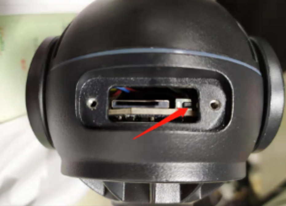

2、若设备没有尾线或尾线上没有按键,可以打开设备机身上的后盖,长按内存卡卡槽旁的复位键即可将设备恢复出厂设置。
