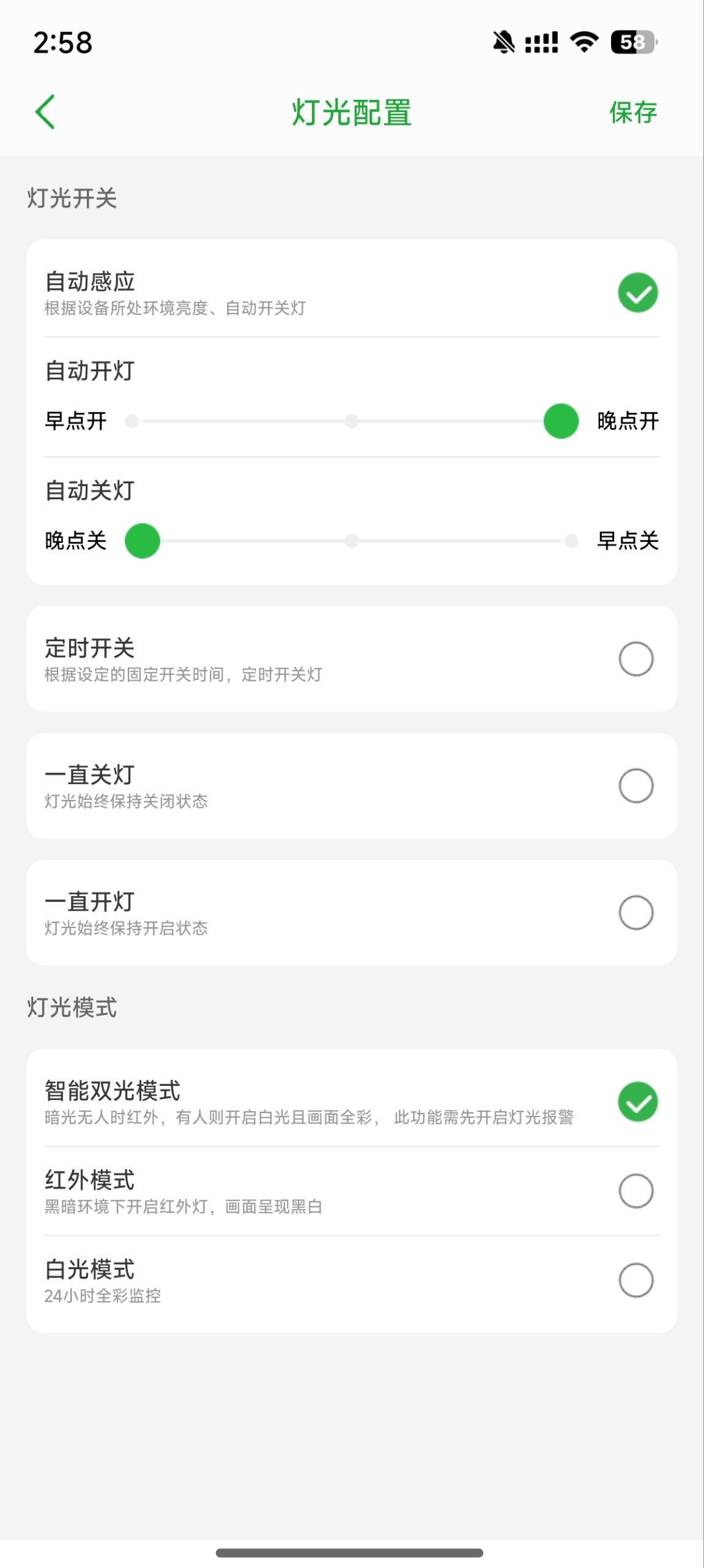

您好,可在预览界面点击设置——灯光模式中查看设备的灯光模式,不同灯光模式效果如下:
1、红外模式:黑暗环境下开启红外灯,监控画面呈黑白色。(白天为正常全彩画面)
2、白光模式:24小时全彩监控。(自动开关根据环境亮度决定,较暗环境下白光灯一直开启)
3、智能双光模式:环境光线较暗时,设备转为红外灯模式;检测到人形时,开启白光灯警示,画面变成全彩,注意需要启用灯光报警,才能自动开启白光灯。
注意:若您在设置——灯光配置中,没有3种灯光模式的选择,说明您的设备是单光设备,只有1种灯光模式,红外模式或白光模式。
