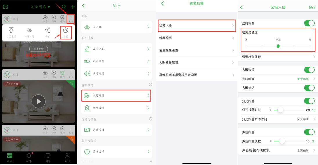

当出现误报或者漏报时,您可适当调高/降低灵敏度以提升识别效果。可在设置——报警配置/智能报警——区域入侵——修改检测灵敏度。
